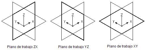

El generador de piezas incluye tres planos de trabajo por defecto que se intersecan en el origen de los ejes X, Y y Z. Los planos de trabajo por defecto ayudan a comenzar a modelar una pieza. Normalmente es mejor empezar el modelado en el plano de trabajo superior, y añadir otros según sea necesario. Se pueden añadir planos de trabajo en cualquier momento del proceso de modelado. Cada plano de trabajo tiene su propio sistema de coordenadas interno. Los planos de trabajo se pueden crear en cualquier plano del sistema de coordenadas personales (SCP) actual o en el sistema de coordenadas universales (SCU).
Los siguientes planos de trabajo predefinidos se pueden añadir a un modelo desde el cuadro de diálogo Crear plano de trabajo:
Crea los planos de trabajo estándar ZX, YZ y XY del SCU.

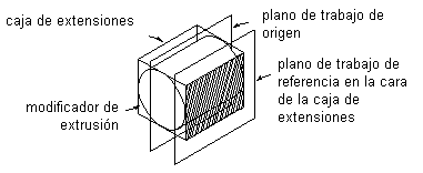

Un plano de trabajo de referencia se define como un plano en la cara de la extensión de un modificador. Todo modificador tiene una extensión invisible, o cuadro de contorno, que define la extensión del elemento. Se puede crear un plano de trabajo que haga referencia a uno de los planos de la extensión. Para definir un plano de trabajo de referencia, hay que seleccionar un modificador y un plano de trabajo de origen que represente la orientación del plano que se desea crear. Se detecta la extensión, o cuadro de contorno, del elemento y aparecen dos planos de trabajo de referencia válidos disponibles para su selección. Si se desplaza o ajusta el tamaño del modificador, el plano de trabajo de referencia se desplaza con él.
Creación de un plano de trabajo de referencia
