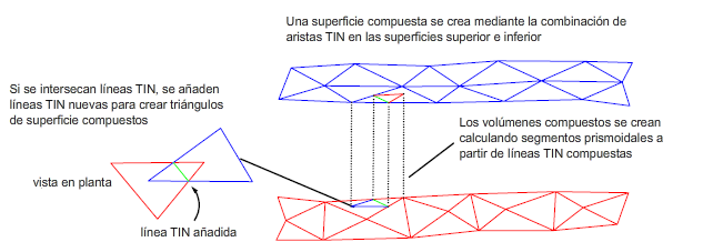

El método compuesto triangula una nueva superficie basándose en los puntos de ambas superficies.
Este método utiliza los puntos de ambas superficies, así como las ubicaciones donde las aristas de los triángulos entre las dos superficies se intersecan, para crear segmentos prismoidales a partir de líneas TIN compuestas.
Las nuevas elevaciones de la superficie compuesta se calculan a partir de la diferencia entre las elevaciones de las dos superficies, según se indica a continuación:
Con este método se obtienen medidas de volumen precisas entre las dos definiciones de superficie.
