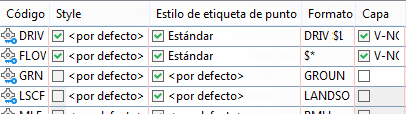

A continuación se muestran ejemplos de claves descriptivas, que muestran propiedades de código, estilo de punto, formato y capa:
En un dibujo, cada clave descriptiva se define mediante sus propiedades. La propiedad de código y las de formato son imprescindibles en una clave descriptiva.
Propiedad de código. Se utiliza durante la coincidencia de claves descriptivas; por ejemplo, si el código coincide con el código original de un punto, las propiedades especificadas en esa clave descriptiva se aplicarán al punto cuando se cree. Un código de clave descriptiva puede contener caracteres, denominados comodines, que amplían las posibilidades de coincidencia de la clave descriptiva.
Propiedad de formato. Permite convertir el código original de un punto en una descripción completa. La clave descriptiva por defecto es $*, que indica que la descripción completa coincide con el código original.
