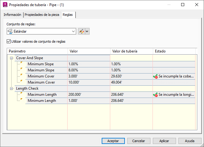

La ilustración siguiente es un ejemplo de la ficha Reglas en una tubería del dibujo. En este ejemplo, las propiedades Cobertura mínima y Longitud máxima para dicha tubería se muestran con el texto de infracción de regla descriptivo
en la columna Valor de tubería porque han infringido las normas de diseño especificadas en la columna Valor. Observe el texto descriptivo de infracción de regla que se muestra en la columna Estado.
