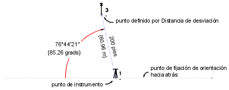

El comando de distancia de desviación (DD) permite crear rápidamente un punto mediante un ángulo y una distancia de desviación desde una línea establecida.
El término ángulo de desviación hace referencia a la orientación angular girada desde la extensión del rumbo anterior. También se puede utilizar un ángulo o una distancia verticales para ubicar el punto.

El siguiente ejemplo muestra el uso del comando de distancia de desviación.
NE 1 100 100
STN 1
AZ 1 2 100
BS 2
DD 3 85.2657 60.960
! ACIMUT: 385.2657 DISTANCIA: 60.9600
! PUNTO 3 ORDENADA: 159.3345 ABSCISA: 86.0167
! ELEVACIÓN: <Nulo>
Puntos creados mediante el comando DD:
El punto 3 se ubica girando un ángulo de desviación de 85.2657 hacia la derecha desde la extensión de la línea de fijación de orientación hacia atrás a una distancia de 200. Los ángulos y las distancias se expresan en las unidades actuales, a menos que se escriba un sufijo apropiado.
