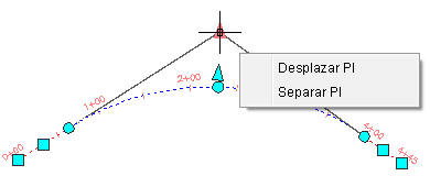

Buscar. Separe el vértice donde se encuentran los puntos finales de dos tangentes fijas o flotantes.
Al separar un PI (1), los puntos finales de las tangentes se separan la distancia especificada (2). Después de separar un PI (3), la segunda tangente ya no forma parte de la geometría de alineación resuelta.
