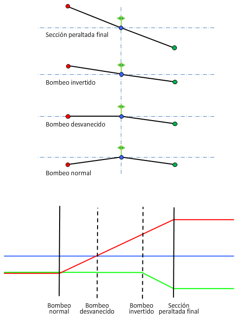

La ilustración siguiente describe el método de punto de giro de Centrar línea base para una carretera de calzada única con bombeo.
Para obtener más información sobre los diagramas de peralte, consulte Acerca de los métodos de giro del eje de rotación de peralte.
