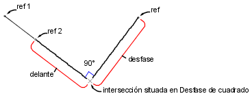

Es posible determinar el desfase, la distancia y el vértice donde un ángulo derecho se proyectaría sobre una línea infinita (definida por dos puntos). Una vez encontrada la intersección, se puede guardar especificando un nuevo identificador de punto.
Desfase de cuadrado. Autodesk Civil 3D determina la distancia de desfase del punto (introducida en el paso 5) a partir de la línea establecida mediante los dos primeros puntos. Así se establece una distancia lateral conocida y dos orientaciones laterales conocidas. Mediante esta información, Autodesk Civil 3D calcula las esquinas de un cuadrado y crea la esquina del cuadrado desfasado desde la línea (establecida en los pasos 3 y 4) con la misma distancia definida por el punto introducido en el paso 5.
SQ [referencia 1] [referencia 2] [referencia]
El siguiente ejemplo muestra una entrada válida mediante el comando Desfase de cuadrado:
SQ 302 303 501
Este ejemplo localiza el punto que crea un ángulo derecho entre la línea desde el punto 302 al punto 303 y el punto 501.
SQ 13 14 501
Este ejemplo localiza el punto que crea un ángulo derecho entre la línea desde el punto 13 al punto 14 y el punto 501.
El comando Desfase de cuadrado muestra la distancia hacia delante y la distancia de desfase hasta el vértice.
| Parámetro | Definición |
| referencia 1 | Punto final existente en el vector. Puede ser cualquier tipo de punto, incluido un punto de figura. |
| referencia 2 | Punto inicial existente en el vector. Ref 1 y Ref 2 establecen una orientación en el vector. |
| referencia | Punto fuera del vector. El vértice crea un ángulo derecho entre el vector y este punto. |
