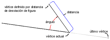

Cree un vértice de figura utilizando un ángulo de desviación y una distancia. El ángulo de desviación se gira en sentido horario desde el acimut actual. Debe haber dos o más vértices en la figura para utilizar este comando.
Ventana de comandos de topografía. FIGURE DEFL-DIST [ángulo] [distancia]

A continuación, se ilustra el comando de distancia de desviación de figura:
Sinónimos del comando
FIG DD
| Parámetro | Definición |
| ángulo | Ángulo de desviación, según medición respecto al nuevo vértice. Escriba este valor en las unidades angulares de la base de datos de levantamientos actual, ya sean DMS, grados, grados decimales, radianes o milímetros. |
| distancia | La distancia desde el vértice actual de la figura. Introduzca este valor en las unidades de distancia de la base de datos de levantamientos actual. |
