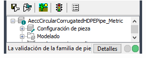

Después de finalizar correctamente estos procedimientos, la pieza se valida y la barra de estado se actualiza con un mensaje que indica si la validación de la pieza es correcta.
Pieza válida

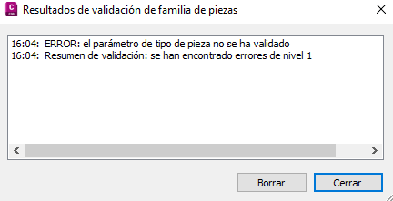

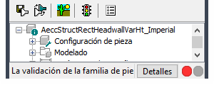

Si se producen errores en el modelo, el mensaje de la barra de estado indica que la validación de la pieza ha fallado y aparece un cuadro de diálogo con los errores. Revise los errores, realice las modificaciones necesarias y repita este paso hasta que la validación se realice correctamente.
Pieza no válida
Cuadro de diálogo de error que aparece cuando una pieza no es válida
