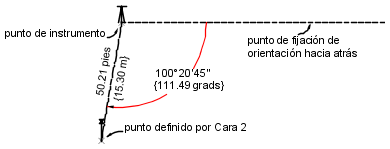

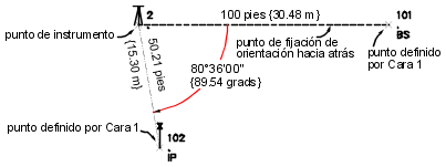

Puntos creados mediante el comando Cara1:
El punto 101 se ubica girando un ángulo horizontal de 0 hacia la derecha desde Cara1, y un ángulo vertical de 100 a una distancia de 30.480 desde el punto de instrumento, con la descripción BS.
El punto 102 se ubica girando un ángulo horizontal de 89.5370 hacia la derecha desde Cara1, y un ángulo vertical de 101.2052 a una distancia de 15.304 desde el punto de instrumento, con la descripción PI. Los ángulos y las distancias se expresan en las unidades actuales, a menos que se escriba un sufijo apropiado.

Puntos creados mediante el comando Cara2:
El punto 101 se ubica a una distancia de 15.30 desde la estación del instrumento en un ángulo observado a la derecha de la fijación de orientación hacia atrás de 311.4954. El ángulo físico real girado es 111.49, con un ángulo vertical de 301.03. La descripción del punto es PI. Los ángulos y las distancias se expresan en las unidades actuales, a menos que se escriba un sufijo apropiado.
