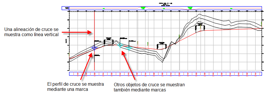

Cuando añade cruces a una visualización del perfil, especifica qué estilos de marca y etiqueta aplicar a los cruces. Puede configurar estilos únicos para cada tipo de objeto de cruce, para poder mostrarlos y etiquetarlos de maneras diferentes.
Las alineaciones de cruce se muestran como líneas verticales en la visualización del perfil, ya que no tienen elevaciones, pero se puede especificar un valor de elevación para las etiquetas de alineación de cruce.

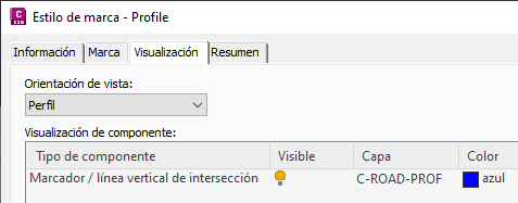

Los estilos de marca se utilizan para controlar el aspecto de los objetos de cruce en las visualizaciones del perfil. El aspecto del estilo de marca se controla en la ficha Visualización del cuadro de diálogo Estilo de marca. Seleccione Perfil de la lista Dirección de visualización para revisar y editar cómo está configurado el estilo de marca para la visualización del perfil. Hay un solo componente que controla la visualización de la marca (que se utiliza para visualizar perfiles de cruce, líneas características, representaciones topográficas y polilíneas 3D) y las líneas verticales de cruce (lo que se utiliza para la visualización de alineaciones de cruce).
