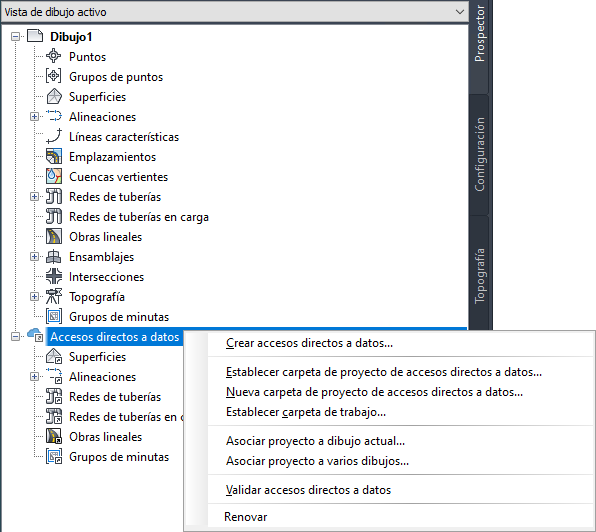

- En Espacio de herramientas, en la ficha Prospector, haga clic con el botón derecho en el nodo Accesos directos a datos
Establecer carpeta de trabajo.
- En el cuadro de diálogo Establecer carpeta de trabajo, vaya a la ubicación de la carpeta de proyecto en Autodesk Docs.
La carpeta de trabajo de los proyectos de acceso directo a datos debe ser al menos un nivel de carpeta por debajo de la carpeta de proyecto de Autodesk Docs. Por ejemplo, <Autodesk Docs Drive>\<Nombre de cuenta>\<Nombre de proyecto>\<Nombre de la carpeta de trabajo>.
No se puede definir la carpeta de trabajo en una carpeta que no pertenece al proyecto.
Nota: Es posible definir la carpeta de nivel superior \Archivos de proyecto como carpeta de trabajo, pero solo los administradores pueden ver la carpeta \Archivos de proyecto, por lo que se recomienda utilizar una subcarpeta dentro de \Archivos de proyecto.
- Haga clic en Seleccionar carpeta.
El nodo Accesos directos a datos de Prospector cambia a
para indicar que la carpeta de trabajo se encuentra en Autodesk Docs.
- Haga clic con el botón derecho en el nodo Accesos directos a datos
Nueva carpeta de proyecto de accesos directos a datos.
