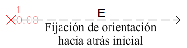

En el dibujo se muestran gráficos de la orientación hacia atrás inicial.

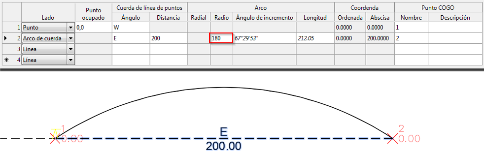

Al especificar datos para arcos de cuerda, debe indicar un ángulo y una distancia; a continuación, puede especificar un radio, un ángulo de incremento o una longitud. El valor que se indica directamente para radio, ángulo de incremento o longitud se muestra en un tipo de letra normal; los valores calculados se muestran en cursiva. En la ilustración siguiente, se ha especificado 180 para el radio, y se ha calculado un ángulo de incremento de 67° 29' 53" y una longitud de 212.05.

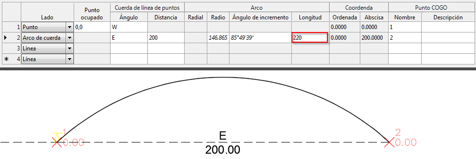

Los valores en cursiva se pueden cambiar manualmente para volver a calcular los otros valores, que entonces se muestran en cursiva. En la ilustración siguiente, se ha especificado 220 para la longitud, y se ha vuelto a calcular un radio de 146.87 y un ángulo de incremento de 85° 49' 39".

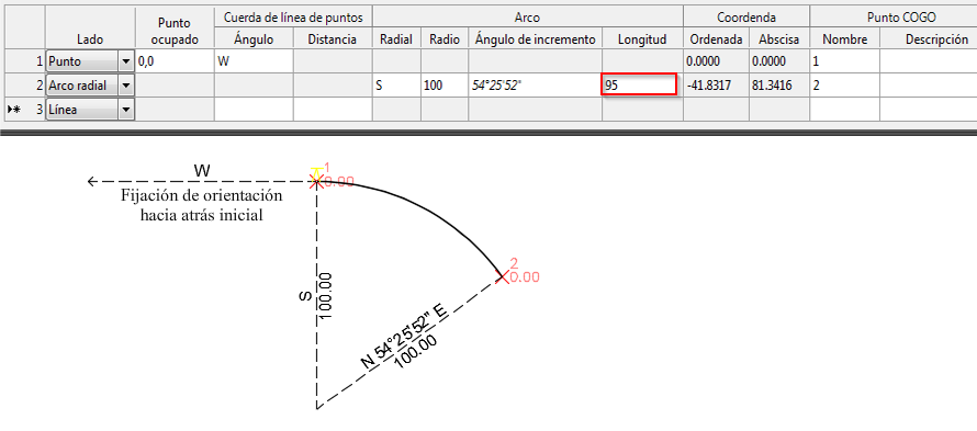

En la ilustración siguiente, se ha especificado 95 para la longitud y se ha calculado un ángulo de incremento de 54° 25' 52".
