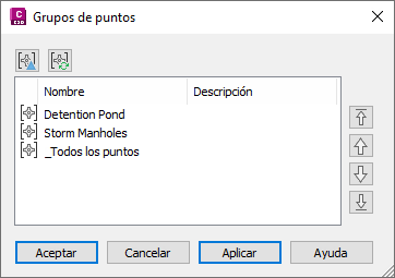

El orden de visualización de grupos de puntos permite especificar cómo se muestran en un dibujo los puntos que pertenecen a más de un grupo.
El orden de visualización de grupos de puntos para un dibujo determina el orden con el que se dibujan los grupos de puntos al abrir un dibujo o al regenerar los gráficos. El primer grupo de puntos (el que está más arriba) de la lista se dibuja en último lugar.
Un punto se dibuja sólo una vez cada vez que se regeneran los gráficos del dibujo. Un punto que pertenece a más de un grupo se dibuja mediante el grupo de puntos más alto en el orden de visualización y no se ve afectado por los grupos de puntos que se encuentran por debajo. Esto puede determinar el estilo de punto, el estilo de etiqueta de punto y la capa utilizados para mostrar el punto.
El orden de visualización de grupos de puntos también se utiliza para mostrar valores de modificación para la elevación y la descripción de las etiquetas. Si un punto pertenece a más de un grupo, el primer grupo en el orden de visualización que dibuja el punto determina si se utilizan valores de modificación. Si el grupo de puntos tiene una modificación para la elevación o la descripción, la etiqueta se mostrará utilizando el valor de modificación. Si el grupo no tiene ninguna modificación, la etiqueta se mostrará sin modificación alguna.
