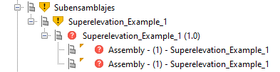

Este cuadro de diálogo permite actualizar las rutas de origen de los subensamblajes en el dibujo.
Para acceder a este cuadro de diálogo, haga clic con el botón derecho en un subensamblaje que muestre el icono Archivo no encontrado, tal como se muestra en la ilustración siguiente, y seleccione el comando Corregir rutas faltantes.
Subensamblaje
