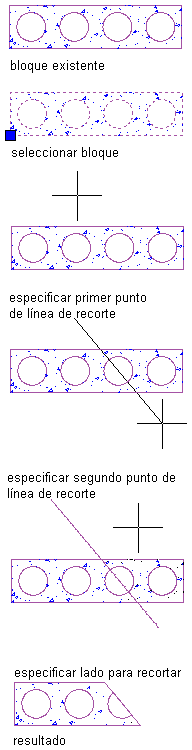

Puede recortar sombreados, líneas, polilíneas, arcos, círculos o cualquier contenido basado en bloques que se cree a partir de estos tipos de líneas u objetos.
. La línea de recorte cambia de color después de seleccionar el segundo punto, del mismo modo que todas las líneas (excepto los sombreados) del lado de la línea de recorte en el que se encuentra el cursor.
Todas las líneas del lado seleccionado de la línea de recorte se eliminarán. Los contornos de cualquier polilínea cerrada del otro lado de la línea de recorte se vuelven a dibujar a lo largo de la línea de recorte.
Recorte de un bloque
