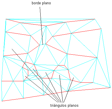

La ilustración siguiente muestra una superficie con áreas planas donde los triángulos (en cian) de una superficie se han creado a partir de líneas de curva de nivel rojas. Algunos de los triángulos y aristas planos están señalados:
Estas áreas planas representan inexactitudes en la superficie. Cuando se muestran las curvas de nivel de una superficie de este tipo, es posible que coincidan con los datos de curvas de nivel originales alrededor de las áreas planas. Asimismo, es posible que las curvas de nivel que se muestran contengan puntos con tres segmentos de curva de nivel procedentes de ellos, en lugar de los dos segmentos esperados. Utilice la operación Minimizar áreas planas para localizar y eliminar triángulos con tres puntos en la misma elevación, así como aristas que conecten puntos en distintas curvas de nivel de datos con la misma elevación.

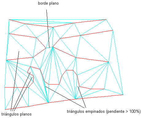

Al igual que la anterior, esta opción barre la superficie buscando un triángulo plano que tenga todos sus puntos en curvas de nivel de datos y comparta una arista que no sea de curva de nivel con otro adyacente que no sea plano. Sin embargo, en lugar de intercambiar la arista común del par de triángulos, añade un punto nuevo en el punto medio de la arista común. La elevación del punto se calcula mediante Natural Neighbor Interpolation.
En muchos casos, este triángulo recae en la arista de una cadena de triángulos que cruza el área plana. Una vez añadido el punto nuevo, la cadena de triángulos planos queda atravesada con puntos nuevos que se añaden a las aristas de triángulo plano hasta alcanzar el final de la cadena. Las elevaciones de los puntos añadidos a la cadena se interpolan linealmente entre las elevaciones de los puntos inicial y final de la cadena.
El resultado de esta opción es la eliminación de más triángulos planos que con la opción Intercambio de aristas. Cualquier triángulo que se eliminaría con la opción Intercambio de aristas también se eliminará con esta opción. Por lo general, con esta opción se producen menos triángulos pronunciados. Sin embargo, se añaden puntos y triángulos adicionales a la superficie:
En esta ilustración se han añadido 27 puntos a la superficie. La mayoría de los triángulos planos se han eliminado, excepto algunos en los bordes superior y superior izquierdo.

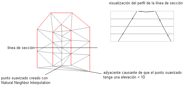

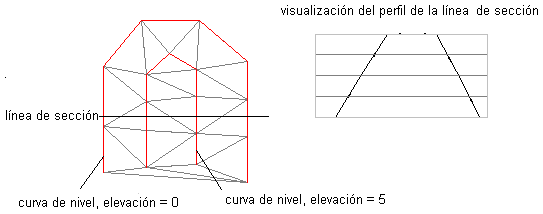

La ilustración siguiente muestra una superficie generada para una cresta donde una curva de nivel abierta finaliza cerca del borde de la superficie pero no en el borde. Las curvas de nivel se han añadido al modelo de superficie sin precisar opciones en Minimizar áreas planas mediante :
Si se ejecuta la operación Minimizar áreas planas con la opción Adición de puntos a aristas de triángulo plano, se obtienen los resultados siguientes:
Estos resultados se deben a que la interpolación NNI utiliza los puntos adyacentes para determinar la elevación apropiada para un punto nuevo. Como todas las elevaciones adyacentes son inferiores al triángulo plano, todas estas elevaciones más bajas se seleccionan para los puntos añadidos, dando como resultado la depresión de la cresta.

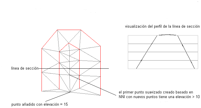

En este caso, los datos de curva de nivel se pueden completar añadiendo una elevación de punto cerca del extremo abierto de la curva de nivel, como se muestra en la ilustración siguiente. A continuación, la operación Minimizar áreas planas genera un bombeo según lo deseado.
