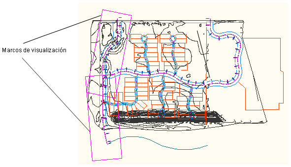

En lugar de crear manualmente diferentes ventanas gráficas en composiciones para mostrar segmentos de alineaciones, puede crear minutas que capturen automáticamente áreas predefinidas de una alineación. Las minutas son áreas rectangulares situadas a lo largo de una alineación que representan lo que se muestra en las ventanas gráficas asociadas de las composiciones (planos) que se van a crear. Esta automatización evita tener que realizar cambios manuales cuando cambian los datos de diseño.
Las minutas representan los datos de alineación que se mostrarán en planos de composición

Minutas. Las minutas son regiones de forma rectangular a lo largo de una alineación que definen un área que se mostrará en un plano. El tamaño, la forma y la escala de las minutas proceden de una ventana gráfica designada existente en la ficha presentación de una plantilla especificada. Tras crear las minutas, las propiedades de los objetos de minuta se guardan en el dibujo abierto actualmente. Los objetos de minuta se muestran en el dibujo y en el árbol del prospector; es posible controlar sus estilos y etiquetas por defecto en el árbol de Configuración.
