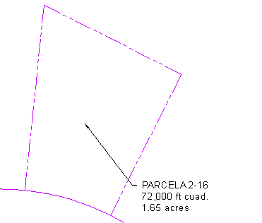

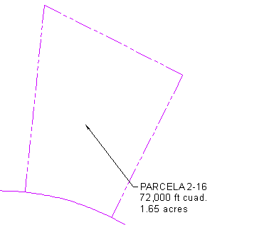

Etiqueta arrastrada con directriz
Una directriz se mantiene asociada al punto de inserción original de la etiqueta y se estira hasta la nueva ubicación de la etiqueta. Las directrices se pueden dibujar con un extremo de cota y mediante una línea recta o una curva spline.
![]() Directriz recta |
![]() Directriz spline |
