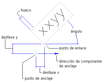

La posición del componente de etiqueta se define mediante la especificación de un componente de anclaje, un punto de anclaje y un punto de enlace. Los ángulos de rotación y los desfases X e Y se aplican en relación con el componente y el punto de anclaje.
En la siguiente ilustración se muestra cómo estos puntos funcionan de forma conjunta para ubicar el componente de etiqueta (el texto rotado en la ilustración):
Puntos de anclaje y enlace del componente de texto
El anclaje se encuentra sobre una línea (el anclaje se establece en Elemento y el punto de anclaje en Ubicación de etiqueta). El punto de enlace en el texto se establece en Inferior izquierda. Observe cómo los desfases X e Y, el ángulo y la caja de texto afectan a la ubicación de la etiqueta en relación con los puntos de anclaje y enlace.

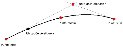

Hay cuatro puntos de anclaje de etiqueta de línea que se pueden utilizar para enlazar etiquetas a los puntos inicial, medio y final y a la ubicación de etiqueta. El anclaje de ubicación de la etiqueta se puede arrastrar a cualquier lugar de la línea.
Puntos de anclaje de etiqueta de línea

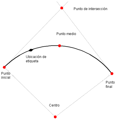

Con los anclajes de etiqueta de curva, se puede enlazar una etiqueta al centro del arco.
Puntos de anclaje de etiqueta de curva
