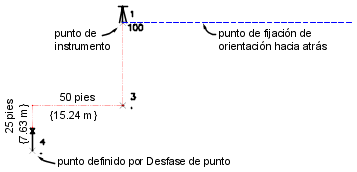

Es posible crear un punto nuevo desfasando el último punto creado con una distancia determinada.
PT OFFSET (punto) [desfase] (hacia delante) (descripción)
NEZ 1 1000 1000 30.480
AZ 1 2 100
STN 1 1.585
BS 2
AD 3 100 30.480
PT OFFSET 4 15.240 7.620
! ACIMUT: 224.2238 DISTANCIA: 41.0350
! PUNTO 4 ORDENADA: 961.9000 ABSCISA: 984.7600
! ELEVACIÓN: <Nulo>
El punto 4 se ubica en una distancia de desfase de 15.240 y una distancia adelante de 7.620 desde el punto 3.
Punto creado mediante desfase
