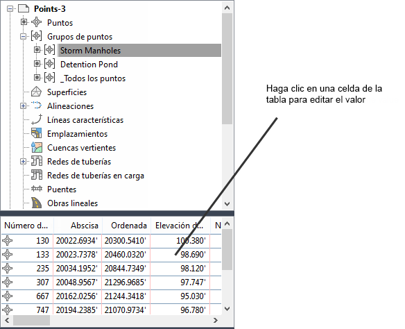

La vista de elementos aparece al hacer clic sobre un objeto o una colección de objetos en la ficha Prospector, como por ejemplo, puntos o alineaciones. Una vista de elementos puede ser una vista en forma de lista o una vista gráfica, según el objeto seleccionado.
La vista de elemento presenta una tabla en la que se pueden revisar y editar los datos de cada objeto de la colección seleccionada. Por ejemplo, si se selecciona un grupo de puntos, la tabla de vistas de elementos incluye una fila para cada punto del grupo.
Vista de elementos que muestra un grupo de puntos

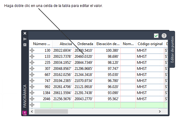

Algunos tipos de objetos emplean la ventana Panorámica para mostrar una tabla de entidades que constituyen ese objeto.
La ventana panorámica es una ventana flotante y anclable que puede mantenerse abierta mientras se trabaja. Puede incluir varias tablas, denominadas vistas, en diferentes fichas. Los datos de la ventana Panorámica mostrados como texto negro se pueden editar; los datos mostrados como texto gris no se pueden editar.
Ventana panorámica que muestra una alineación

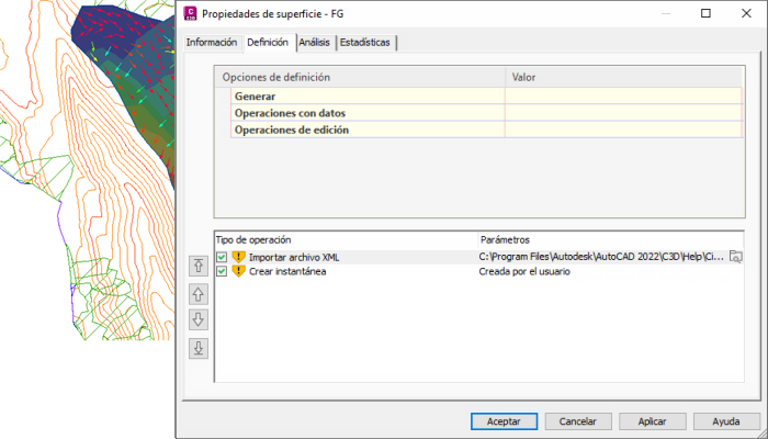

Si hace clic con el botón derecho en un objeto de la ficha Prospector y a continuación hace clic en , podrá ver todas las propiedades de Autodesk Civil 3D de ese objeto y editar algunas de ellas.
Generalmente, estas propiedades incluyen estilos, etiquetas, objetos relacionados y algunos detalles estructurales del objeto actual.
Editor de propiedades con propiedades de superficie

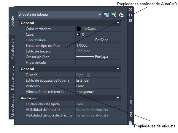

Cuando hace clic con el botón derecho en un objeto del dibujo y a continuación hace clic en , aparece el cuadro de diálogo Propiedades de AutoCAD.
Puede utilizar este cuadro de diálogo para revisar y editar propiedades de AutoCAD, como la capa en la que se dibuja el objeto. Aquí puede ver el estilo asignado al objeto y también cambiarlo. También puede editar un estilo de objeto en la ficha Configuración del Espacio de herramientas. Haga clic con el botón derecho en el estilo de objeto. Haga clic en Editar para abrir el cuadro de diálogo Estilo de <elemento>.
Edición de las propiedades de AutoCAD para una etiqueta de tubería

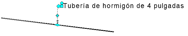

Cuando se selecciona un objeto en el dibujo, aparecen pinzamientos en el objeto. Puede utilizar estos pinzamientos para hacer clic y arrastrar el objeto a una nueva ubicación.
Por ejemplo, cuando se editan alineaciones, puede utilizar pinzamientos para mover vértices o puntos de tangencia de línea-arco.
Pinzamientos de alineación para edición manual
Al utilizar un pinzamiento para arrastrar un objeto de etiqueta a una nueva ubicación, aparece un pinzamiento redondo de restablecimiento. Puede hacer clic en este pinzamiento redondo para devolver la etiqueta a su ubicación inicial. Si hay varias directrices, haga clic en el pinzamiento redondo una vez para restaurar la directriz a su estado original. Haga clic dos veces en el pinzamiento redondeado para restaurar una etiqueta arrastrada a su estado de no arrastrada.
Utilice el pinzamiento redondo para restaurar la directriz de etiqueta o para restaurar la etiqueta
