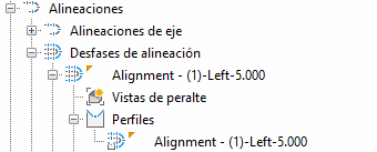

Las alineaciones de desfase se añaden a la colección Desfases de alineación en el Prospector. Los perfiles de desfase se crean en la colección Perfiles dentro de las colecciones con la denominación de desfase de alineación.
