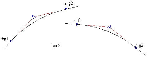

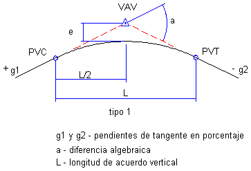

Los perfiles compuestos utilizan dos tipos de curvas: acuerdos convexos y acuerdos cóncavos. Los acuerdos convexos se sitúan en cimas o en lugares en los que la pendiente cambia a un valor inferior. Existen tres tipos de acuerdos convexos: transición de pendiente positiva a negativa, positiva a positiva y negativa a negativa.

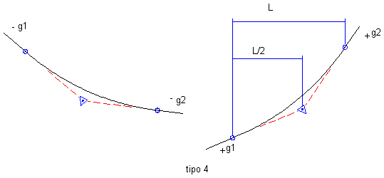

Los acuerdos cóncavos se sitúan en valles o lugares en los que la pendiente cambia a un valor superior. Existen tres tipos de acuerdos cóncavos: transición de pendiente negativa a positiva, negativa a negativa y positiva a positiva.
