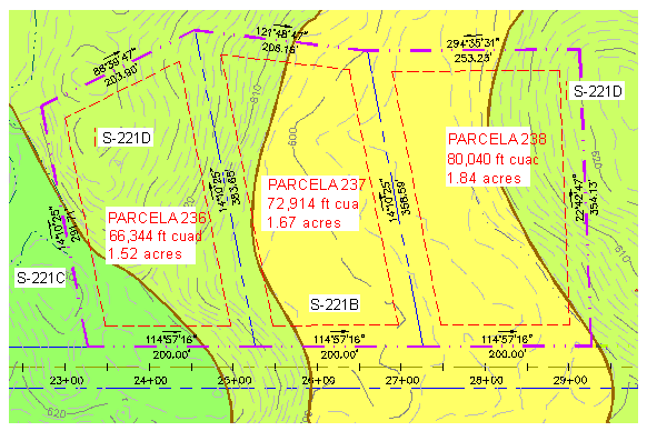

Algunos ejemplos de emplazamientos son mapas de suelos, cuencas de captación y subdivisiones. Los emplazamientos se pueden superponer geográficamente unos sobre otros, tal y como se muestra en la ilustración, al mismo tiempo que se mantienen independientes. Por ejemplo, un mapa de suelos y una subdivisión con carreteras y parcelas pueden estar superpuestos, pero permanecer independientes entre sí. Por consiguiente, a una parcela que se encuentre en un emplazamiento de suelos nunca le afectará una alineación situada en un emplazamiento de subdivisión, incluso aunque sus extensiones se superpongan.
