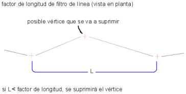

Permite especificar la distancia de filtro de línea. Introduzca un valor de distancia o haga clic en
para seleccionarla en el dibujo.

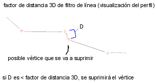

Permite especificar la distancia 3D para el filtro de línea. Los puntos cercanos entre sí en la vista en planta con elevaciones ligeramente distintas se pueden filtrar mediante este parámetro.
