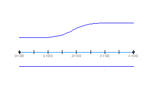

Cree una región ensanchada en una alineación existente.
Utilice este comando para crear elementos como carriles segregados, paradas de autobús o áreas de estacionamiento en el borde de la carretera.
Buscar.
Se creará el ensanchamiento y sus parámetros por defecto se mostrarán en la ventana Parámetros de desfase.
