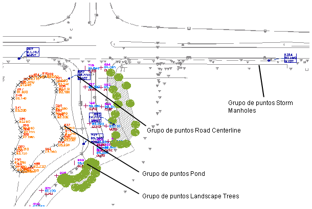

Puede utilizar grupos de puntos para organizar puntos y controlar su aspecto en el dibujo. Los grupos de puntos hacen referencia directamente a los datos de puntos y son responsables de dibujar los puntos. Los grupos de puntos tienen la propiedad de forzar a todos los puntos de un grupo a utilizar tanto el estilo de punto como el estilo de etiqueta de punto preferidos del grupo, en lugar de los estilos asignados a cada uno de los puntos.
Grupos de puntos que muestran usos diferentes de estilos de punto
