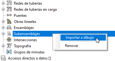

- Se ha añadido la capacidad de importar un archivo PKT creado en Subassembly Composer directamente en el dibujo sin utilizar una paleta de herramientas. Haga clic con el botón derecho en el nodo Subensamblajes del árbol del prospector y seleccione Importar a dibujo.

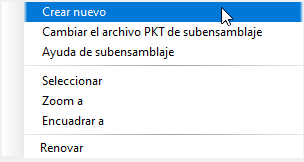

- Se ha añadido la capacidad de crear un nuevo ejemplar de un archivo PKT de subensamblaje en el dibujo desde el menú contextual de subensamblaje del árbol del prospector. Haga clic con el botón derecho en un subensamblaje y seleccione Crear nuevo para insertar un nuevo ejemplar del subensamblaje en el dibujo, ya sea enlazado a un ensamblaje existente o desenlazado. También puede utilizar este comando para reemplazar un subensamblaje existente en el dibujo.

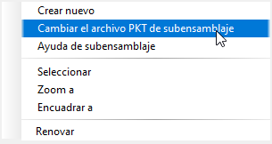

- Se ha añadido la capacidad de cambiar los archivos PKT de subensamblaje. Haga clic con el botón derecho en un subensamblaje del árbol del prospector y seleccione Cambiar subensamblaje para seleccionar un archivo PKT diferente. Puede seleccionar una versión diferente del mismo archivo PKT o un archivo PKT diferente con un nombre de clase diferente.
Para obtener más información, consulte Para cambiar un archivo PKT de subensamblaje en un dibujo.

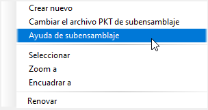

- Se ha añadido una opción de Ayuda de subensamblaje al menú contextual para los subensamblajes en el árbol del prospector.

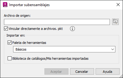

- Se ha añadido una casilla de verificación Vincular directamente a archivos .PKT al cuadro de diálogo Importar subensamblajes para que se pueda hacer referencia a los archivos PKT de subensamblaje desde su ubicación existente, como una LAN o Autodesk Docs, en lugar de importarlos a la carpeta ProgramData.

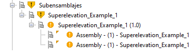

- Cuando se actualiza un archivo PKT de subensamblaje al que se hace referencia en un dibujo, se muestran símbolos e información de herramientas en los elementos del árbol del prospector para advertirle.
Puede hacer clic con el botón derecho en los elementos obsoletos y seleccionar Actualizar todos los subensamblajes para actualizar los subensamblajes en el dibujo.
Nota: Ya no es necesario reiniciar Civil 3D al actualizar subensamblajes. Puede actualizar el subensamblaje en Subassembly Composer y, a continuación, utilizar el comando Actualizar todos los subensamblajes para que se actualicen los subensamblajes en presentes en el dibujo.

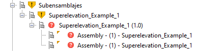

- Cuando es necesario actualizar una ruta para un archivo PKT de subensamblaje, los símbolos y la información de herramientas se muestran en los elementos del árbol del prospector para advertirle.
Puede hacer clic con el botón derecho en los elementos que faltan y seleccionar Corregir rutas faltantes para mostrar el cuadro de diálogo Rutas de origen de subensamblaje, donde puede actualizar las rutas.
