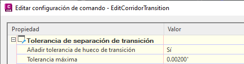

- Se ha añadido compatibilidad con la creación de transiciones en regiones de obra lineal adyacentes que tienen separaciones entre ellas.
Nota: Añadir una pequeña separación entre regiones de obra lineal adyacentes es una solución alternativa para asegurarse de que un P.K. no tenga dos secciones y para garantizar que sus datos de sección sean precisos.
Utilice un nuevo parámetro de comando para controlar el valor de la tolerancia de separación. Cuando se especifica una tolerancia de separación, se puede crear una transición que cruce separaciones entre regiones de obra lineal que se encuentren dentro de ese valor de tolerancia.
Para obtener más información consulte Cuadro de diálogo Editar configuración de elemento - Obra lineal.

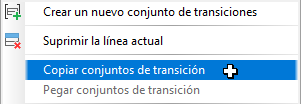

- Se ha añadido la posibilidad de copiar y pegar conjuntos de transición. Puede copiar y pegar conjuntos de transición en la misma obra lineal (en la misma línea base o en otra diferente), y copiarlos y pegarlos en obras lineales y en dibujos diferentes.
En la vista Panorámica de transición de obra lineal, haga clic con el botón derecho en una transición o un conjunto de transiciones para acceder a los comandos de copiar y pegar.

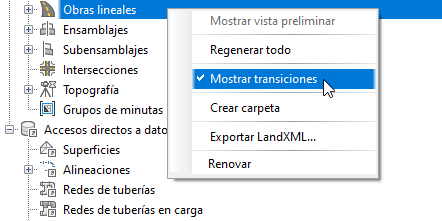

- Se ha añadido la posibilidad de resaltar las transiciones de obra lineal en el dibujo. Haga clic con el botón derecho en la colección Obras lineales del árbol del prospector y haga clic en Mostrar transiciones. Este comando permite revisar rápidamente todas las transiciones del dibujo.
También puede mostrar las transiciones de una única obra lineal. Para obtener más información, consulte Para mostrar transiciones de obra lineal en un dibujo.
Nota: Cuando se trabaja en la vista Panorámica de transición de obra lineal, se recomienda desactivar esta función de resaltado para mayor claridad, ya que la Panorámica de transición de obra lineal tiene su propia función de resaltado. Para desactivar el resaltado, vuelva a seleccionar el comando.

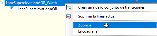

- Se ha añadido la posibilidad de hacer zoom y encuadrar a transiciones y los conjuntos de transiciones desde la vista panorámica de transiciones de obra lineal.
Haga clic con el botón derecho en una transición o un conjunto de transición y haga clic en Zoom a o Encuadrar a.
