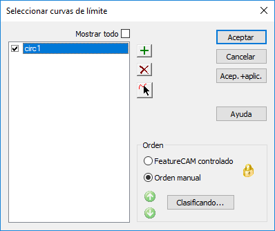

Se puede utilizar el cuadro de diálogo de Seleccionar curvas de límite para seleccionar las curvas que definen el límite de una figura.
Para abrir el cuadro de diálogo de Seleccionar curvas de límite, haga clic en Límites en la pestaña de Dimensiones del cuadro de diálogo de Propiedades de figura de fresado.
Mostrar todo — Active esta opción para incluir todas las curvas del documento actual.
Se puede utilizar una única figura para mecanizar varias curvas si se encuentran a la misma altura y no se cruzan. En las figuras con varias curvas, utilice esta sección para configurar el orden en el que se mecanizan las curvas:
y Mover elemento hacia abajo
. Para ordenar los elementos de la lista, haga clic en Clasificando y utilice el cuadro de diálogo de Opciones de clasificación de curvas.
