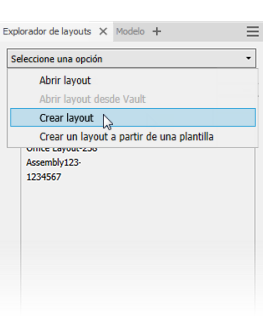

  1. En el Explorador de layouts, haga clic en Seleccionar una opciónpara mostrar las opciones y, a continuación, seleccione Crear layout en la lista.

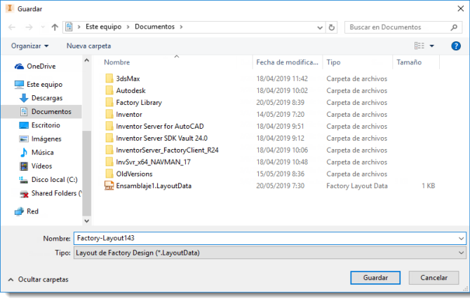

  1. Escriba un nombre para el nuevo layout y haga clic en Guardar.

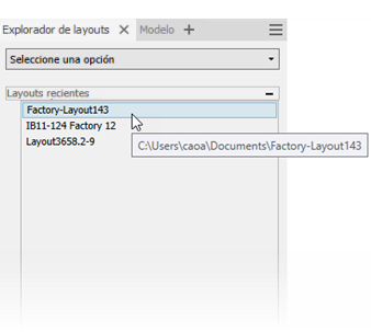

Puede acceder al layout que acaba de crear en el Explorador de layouts > lista Layouts recientes.
Una vez creado el layout de Factory, un archivo LayoutData también se crea y será accesible a través del Explorador de layouts en todos los programas de software CAD de Factory. Puede trabajar con todos los datos de Factory Design abriendo el archivo LayoutData a través del menú contextual.
