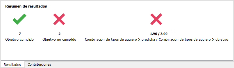

  • Resultados: los resultados del análisis de acumulación basado en el nivel de calidad objetivo definido. Los resultados se presentan en el mismo formato utilizado para la definición de Objetivo (±, +/-, límites, etc.).
  • Calidad predicha: cuando se ha configurado la calidad objetivo para que utilice uno de los métodos estadísticos, esta columna muestra la calidad calculada de la distribución de acumulación en comparación con el objetivo definido. Para RSS, se notifica como Cpk. Para los análisis de estadísticas generales, Análisis de tolerancia informa de la calidad predicha mediante el mismo tipo de métrica que el definido para la calidad objetivo.
  • #Dims: esta columna se incluye para evaluar rápidamente el número de cotas que contribuyen a la acumulación. Suele ser útil al determinar si desea utilizar la situación más desfavorable o una de las opciones de estadísticas para la calidad objetivo.

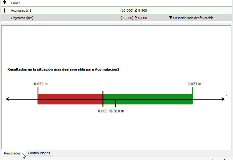

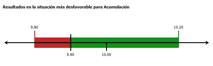

Resultados de la situación más desfavorable
Los números situados sobre el gráfico indican los límites superior e inferior y representan la acumulación en el objetivo de calidad especificado. El área del gráfico que se encuentra dentro de los límites de la especificación se muestra en verde y el área fuera de los límites se muestra en color rojo.
Los números que aparecen debajo del gráfico indican el valor de acumulación nominal y los límites de especificación superior e inferior para la acumulación tal y como se ha definido en el objetivo. Para las especificaciones unilaterales, como en este caso en el que los resultados deben ser mayores que 9,90, solo se muestra un límite de especificación.

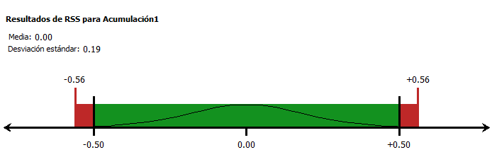

Resultados de RSS
El gráfico Resultados de RSS muestra los parámetros de media calculada y la desviación estándar para el componente de RSS encima del gráfico. También se muestra una curva normal que indica la naturaleza estadística del análisis.
Los números situados sobre el gráfico representan los límites RSS calculados superior e inferior de la acumulación.

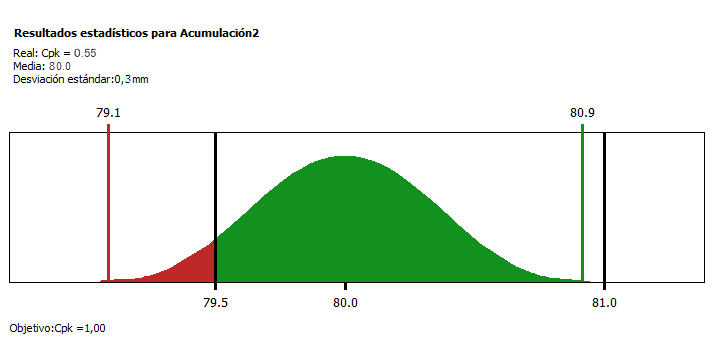

Resultados estadísticos
El gráfico Resultados estadísticos difiere del gráfico Resultados de la situación más desfavorable y del gráfico Resultados RSS de la siguiente forma:
  • El gráfico tiene la forma de la función de densidad de probabilidad, a menudo denominada curva de campana, la cual está asociada con la distribución normal o gaussiana.
  • Los números situados sobre el gráfico representan los límites calculados superior e inferior de la curva en el nivel de calidad deseado que se muestran debajo del gráfico, en este caso, Cpk de 1,0.
  • El nivel de calidad predicha sobre la base del porcentaje de la curva que está fuera de los límites de especificación superior e inferior se muestra sobre el gráfico con los parámetros de media calculada y de desviación estándar de la distribución.
  • La métrica y el valor de Calidad objetivo se muestran debajo del gráfico.

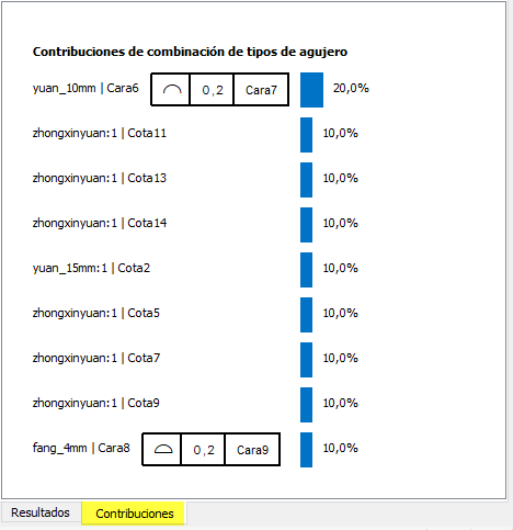

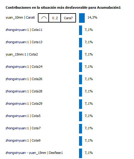

Puede ver la contribución de cada cota si selecciona la ficha Contribuciones en la parte inferior de la tabla para mostrar el gráfico de contribuciones. Esta información puede ayudar a identificar qué tolerancia se debe reducir en primer lugar en caso de que prevea un exceso de variación. La lista de cotas y tolerancias que afectan a la acumulación y su contribución relativa se ordena de mayor a menor.
Cada fila muestra una de las opciones siguientes:
  • El nombre de pieza y cota para cotas estándar.
  • La pieza, el nombre de la operación que se está controlando y el rectángulo de tolerancia, incluidas las operaciones de referencia a las que se hace referencia. En la tabla Detalles de acumulación, el rectángulo de tolerancia se encuentra en la misma fila que la cota básica entre la operación controlada y la operación de referencia.
  • Colaboradores de Cambio de referencia de las operaciones de referencia a las que se hace referencia y Límite de material máximo (MMB) o Límite de material mínimo (LMB). Incluidos en la fila se encuentran el nombre de la referencia y el nombre de la operación que se está controlando.
  • Los colaboradores de Cambio de ensamblaje representan los espacios entre las piezas junto con los nombres de los elementos entre los que se produce el cambio.

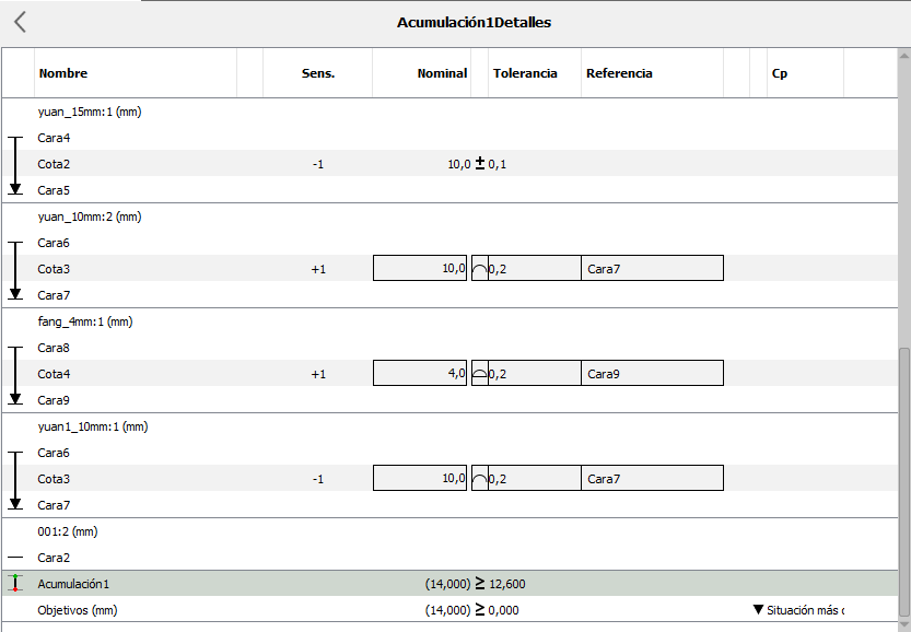

Seleccione el icono > situado a la izquierda de la tabla Resumen para mostrar los detalles de acumulación.
Las columnas de la tabla Detalles contienen la información siguiente:
  • Este icono representa la ruta de cota a través de las piezas y las operaciones. Cada operación está representada mediante un símbolo que indica el tipo: una superficie plana, una operación cilíndrica de tamaño o una operación plana de tamaño, como una ranura. Puede cambiar el enlace de cota para operaciones de tamaño situadas con cotas lineales o medidas de acumulación a o desde una operación de tamaño. Para ello, seleccione la línea situada a la izquierda de la cota, tal como se muestra en la imagen siguiente.
    Si tanto la operación por encima como por debajo de la cota es una operación de tamaño, las nueve opciones que se muestran en la imagen están disponibles. El primer grupo indica si el origen de la cota debería asociarse a Cerca-cerca, Cerca-centro o Cerca-lejos de la operación inmediatamente sobre la cota. El segundo grupo es para el enlace a la operación justo debajo de la cota. Si solo una de las operaciones es una operación de tamaño, solo hay tres opciones disponibles.
  • Nombre: esta columna editable muestra el nombre de la pieza, la operación, la cota, el cambio de ensamblaje calculado y el cambio de referencia calculado.
  • Aparece el icono de cotas compartidas cuando se utiliza una cota en más de una acumulación. Mantenga el ratón sobre el icono para ver una lista de acumulaciones que incluyen la cota.
  • Sens.: la sensibilidad de la cota en la acumulación. Este campo indica la dirección de la cota. El valor suele ser 1, a menos que el bucle de la cota pase desde la arista exterior hasta el centro de una operación de tamaño, en cuyo caso es ½.
  • Nominal: el valor nominal de la cota entre las dos operaciones determinadas por la geometría de los modelos.

Las filas de la tabla de detalles son las siguientes:
  • Piezas: una o varias piezas incluidas en la definición de acumulación. Para cada pieza hay:
    • Funciones: una o varias operaciones sobre la pieza en el orden en el que el bucle de acumulación pasa por la pieza. Las operaciones de tamaño tienen una cota de tamaño y una tolerancia que se muestran en la misma fila.
      Cuando hay cuatro o más operaciones incluidas para una pieza, puede cambiar el orden de todo excepto la primera y la última operación para reflejar una serie de cotas distinta si arrastra la fila hacia arriba o hacia abajo en la tabla. Suelte la operación cuando se encuentre situada sobre una cota entre otras dos operaciones. Al soltar el botón del ratón, Análisis de tolerancia crea cotas entre cada una de las operaciones en el orden en que aparecen en la tabla.
      Si desea eliminar una operación de la acumulación de manera que las dos cotas entre las operaciones circundantes cambien a una sola entre ellas, haga clic con el botón derecho en la operación que desee eliminar y seleccione Suprimir.
    • Cotas y tolerancias: cuando se utilizan dos o más operaciones de pieza, hay una cota entre ellas que indica el modo en que están situadas en relación entre ellas.
    • Colaboradores de cambio de referencia: cuando se hace referencia a una operación de referencia en su límite de material máximo o mínimo, hay una fila adicional con un fondo de color rojo claro entre la operación de referencia y la fila con el rectángulo de tolerancia. El valor de tolerancia de esta fila representa el cambio de referencia permisible que se puede producir cuando la operación de referencia se encuentra en su tamaño ideal. En otras palabras, a medio camino entre los límites de especificación superior e inferior para el tamaño. Otros efectos de cambio de referencia que se pueden producir se tienen en cuenta en la sensibilidad modificada de la cota de tamaño.
  • Colaboradores de cambio de ensamblaje: cuando Análisis de tolerancia detecta que se puede producir una separación entre las operaciones de tamaño, como los pernos o pasadores en agujeros con espacios libres que controlan la posición de dos piezas en relación entre sí, la fila tiene un fondo violeta claro, un icono con flechas opuestas horizontales y una etiqueta con Cambio ASM seguido de los nombres de las piezas. El valor de las tolerancias en esta fila representa el desplazamiento de ensamblaje admisible que puede producirse en cada dirección cuando ambas operaciones se encuentran en su tamaño ideal; en otras palabras, a medio camino entre los límites de especificación superior e inferior para sus tamaños. Se pueden producir más efectos de desplazamiento de ensamblaje cuando las operaciones de variación de tamaño se tienen en cuenta en la sensibilidad modificada de las cotas de tamaño respectivas.
    El supuesto de colocación aleatoria, al que se hace referencia como cambio de ensamblaje o flotante, significa que no hay nada que afecte a la posición de las piezas en relación con las demás durante el ensamblaje. 1Sin embargo, al intentar determinar si dos piezas pueden ensamblarse debe tener en cuenta el hecho de que la persona que ensambla las piezas las mueve usando los espacios entre las operaciones descritas anteriormente hasta que se ajustan entre sí. En tales casos, en lugar de asumir una posición aleatoria de un perno en el agujero, se recomienda utilizar el espacio libre para maximizar la distancia que se va a analizar la acumulación para el ajuste. En tales casos, las piezas interfieren y no se pueden ensamblar cuando la distancia entre dos superficies adyacentes disminuye a 0 o menos, aunque se hayan separado lo máximo posible.
    Para desfasar la fila de cambio para que dichos espacios libres maximicen los resultados de acumulación, haga clic en el icono de flecha de doble punta en el lado izquierdo de la fila de cambio ASM y cambie la designación de flotante a maximizar en la lista desplegable. Cuando se selecciona Maximizar o Minimizar, la etiqueta de fila cambia para mostrar la opción seleccionada. La tolerancia mostrada también cambia a un único valor entre paréntesis indica la cantidad de desfase nominal. Después de editar, el valor nominal de la acumulación cambia a un valor superior para Maximizar y un valor inferior para Minimizar para reducir la cantidad de desfase. Si cambia de opinión y desea adoptar un posicionamiento aleatorio, seleccione la flecha y seleccione flotante en la lista desplegable.
    El límite superior de Situación más desfavorable y RSS no cambia al cambiar una fila de cambio ASM de Flotante a Maximizar porque presupone que ya está en la posición extrema máxima. El límite inferior puede cambiar.
    Del mismo modo, el límite inferior de Situación más desfavorable y RSS no cambia al cambiar una fila de cambio ASM de Flotante a Minimizar porque presupone que está en la posición extrema mínima. El límite superior puede cambiar.
  • Desfases entre piezas: si define las distancias de desfase entre dos piezas en la acumulación con el comando Agregar desfase, la fila se etiqueta Desfase con un fondo gris oscuro. Seleccione cada uno de los objetos de la fila para definir un nuevo valor nominal, un nuevo tipo de tolerancia y una nueva tolerancia. Haga clic con el botón derecho en la fila y seleccione Suprimir para eliminar el desfase.
  • Resultados: la penúltima fila en la parte inferior de la tabla de detalles de acumulación muestra los resultados del análisis de acumulación en función del nivel de calidad objetivo definido. Los resultados se presentan en el mismo formato utilizado para la definición del objetivo. Por ejemplo, ±, +/-, Límites, entre otros. Si se ha configurado Calidad objetivo para que utilice uno de los métodos estadísticos, esta fila también incluye la calidad calculada de la distribución de acumulación en comparación con el objetivo definido. Para RSS, se notifica como Cpk. Para los análisis de estadísticas generales, Análisis de tolerancia informa de la calidad predicha mediante el mismo tipo de métrica que el definido para la calidad objetivo. Para cambiar el nombre de la acumulación, seleccione el nombre en esta fila.
  • Objetivos: la última fila de la tabla muestra los objetivos para la acumulación junto con la calidad objetivo. Puede cambiar tanto los objetivos como la calidad objetivo en esta fila.
