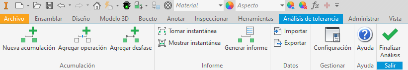

Eche un vistazo más de cerca a la cinta de opciones de Análisis de tolerancia de Inventor.
Para acceder a la cinta de opciones de Análisis de tolerancia de Inventor, haga clic en la ficha Entornos > Análisis de tolerancia.
Acumulación
  • Nueva acumulación: crea un bucle de tolerancia automática o manual y realiza un análisis de acumulación del esquema de cotas.
  • Añadir elemento: añade elementos al esquema de cotas de acumulación.
  • Añadir desfase: crea espesor correspondiente a elemento adicional de material que no está diseñado. Especifica una distancia o un desfase entre las piezas con una tolerancia asociada.
A fin de obtener más información, consulte Para definir acumulaciones de tolerancia.
Informe
Captura y muestra una instantánea de cada acumulación en el informe, y genera un informe.
  • Tomar instantánea: guarda la vista actual para su inclusión en el informe de análisis. Puede guardar una nueva instantánea para cada acumulación.
  • Mostrar instantánea: muestra la instantánea de vista guardada para el análisis actual.
  • Generar informe: crea un informe HTML que se puede compartir.
A fin de obtener más información, consulte Para generar informes e importar/exportar datos.
Datos
Gestionar
Configuración: abre un cuadro de diálogo que permite especificar el tipo de análisis, así como las unidades por defecto en los sistemas de medidas Métrico (SI) y Norteamericano (USC).
A fin de obtener más información, consulte Para definir la Configuración de Análisis de tolerancia.
Ayuda
Desde el panel Ayuda podrá acceder fácilmente a la Ayuda en línea del Análisis de tolerancia de Autodesk Inventor.
