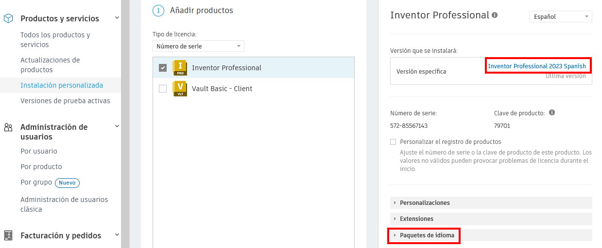

Vaya a la instalación personalizada en el panel izquierdo, seleccione la versión de Inventor, expanda el menú desplegable Paquetes de idioma y seleccione los paquetes de idioma que desea instalar.

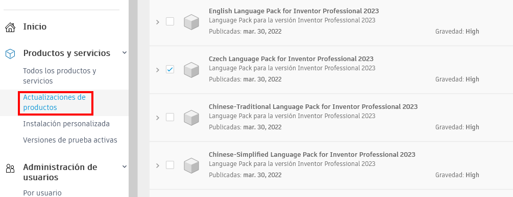

O bien, vaya a Actualizaciones de productos en el panel izquierdo y seleccione los paquetes de idioma que desea instalar.
