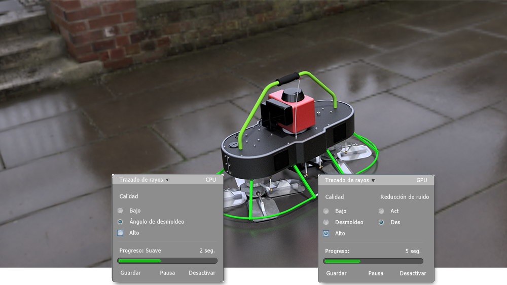

En Inventor 2023 se anunció la compatibilidad con la versión preliminar de trazado de rayos GPU. Desde entonces, se han recibido comentarios y se han perfeccionado aún más. Con esta versión, el trazado de rayos GPU se ha lanzado oficialmente. Si el equipo tiene una GPU calificada, se activa la
ficha Hardware
Opción de trazado de rayos. Selecciónela para utilizar el trazado de rayos de GPU. Si el equipo no tiene disponible una GPU adecuada, la opción no se activa.
Puede alternar entre la renderización por CPU y la renderización por GPU mediante la opción que se describe.
La configuración de calidad es la misma para ambas opciones y GPU proporciona la opción adicional para la reducción de ruido.
Para obtener más información, consulte Acerca del trazado de rayos GPU y Uso del trazado de rayos.

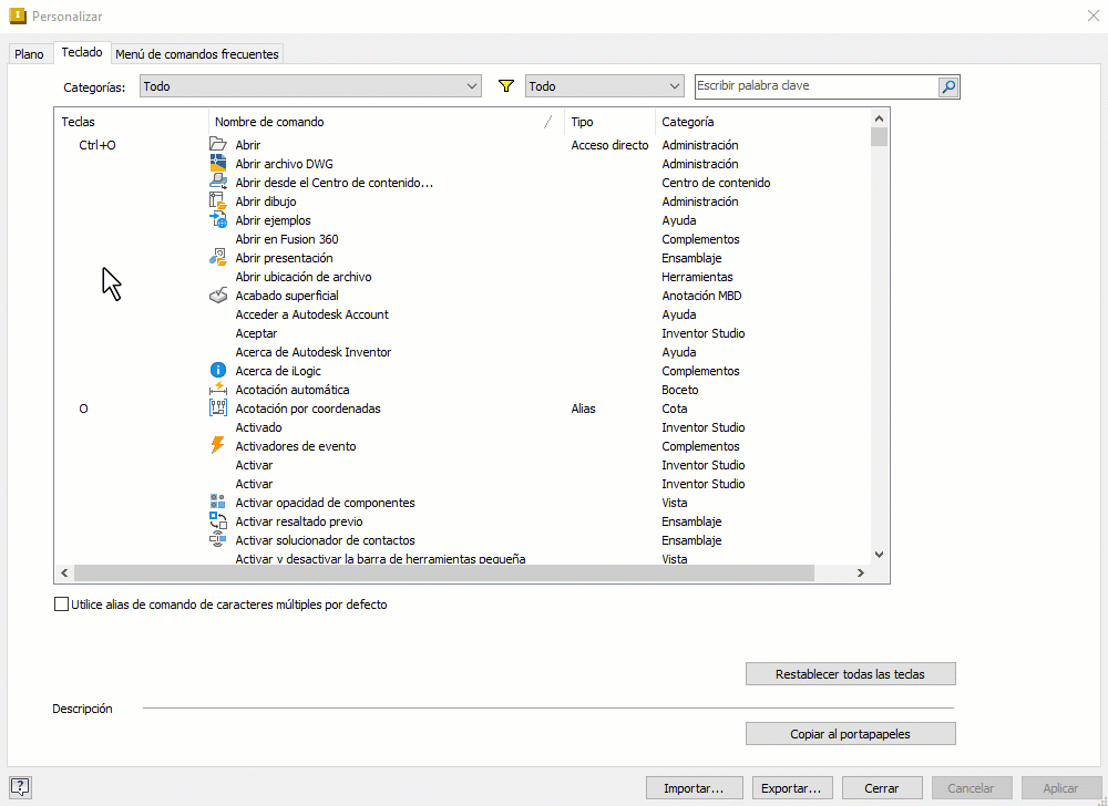

Para obtener más información, consulte Trabajar con alias de comando y accesos directos personalizados.

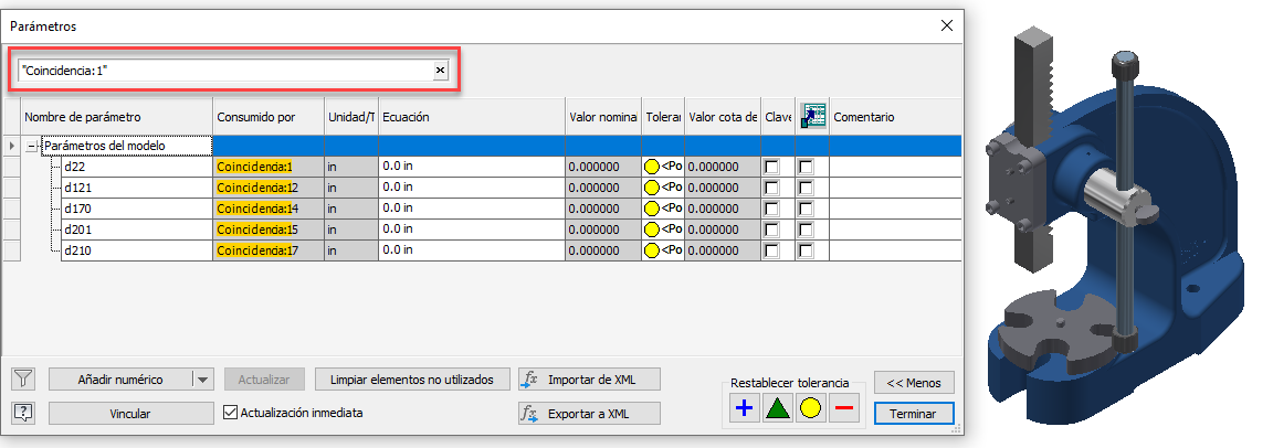

Ahora puede buscar rápidamente parámetros mediante un nuevo cuadro de búsqueda añadido a la parte superior del cuadro de diálogo Parámetros. Los resultados de la búsqueda se actualizan automáticamente a medida que se especifican los criterios de búsqueda y se resalta la búsqueda coincidente. La búsqueda se realiza en todos los campos de parámetros y puede combinar varios criterios de búsqueda o limitar la búsqueda según necesite, en una columna necesaria, por ejemplo.
Para obtener más información, consulte Procedimiento para trabajar con parámetros en modelos.
Para obtener más información sobre las posibles opciones de búsqueda, consulte Referencia de las opciones de búsqueda.

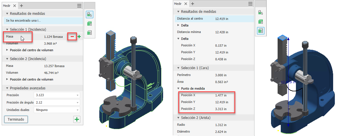

Se han realizado las siguientes mejoras en el comando Medir para esta versión:
Para obtener más información, consulte Procedimiento para medir la distancia, la longitud, el ángulo, el contorno o el área en un modelo o dibujo.

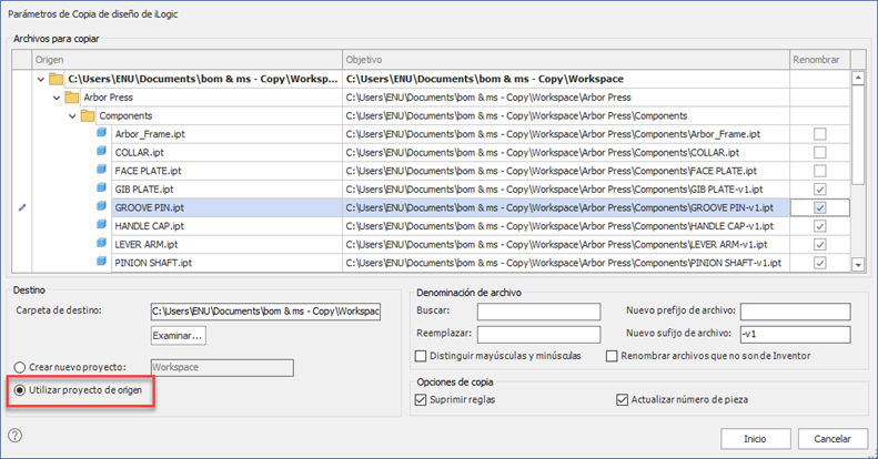

Reutilizar archivos
Ahora es posible reutilizar archivos sin copiarlos ni crear un nuevo archivo de proyecto. Si la carpeta de destino es la misma que la carpeta de origen, seleccione la opción "Usar proyecto de origen" en el cuadro de diálogo Configuración de copia de diseño de iLogic y especifique el prefijo o el sufijo que desee, o bien las opciones Buscar y reemplazar para cambiar el nombre de los archivos. A continuación, desactive la opción Cambiar nombre en los archivos específicos cuyo nombre no desee cambiar.
