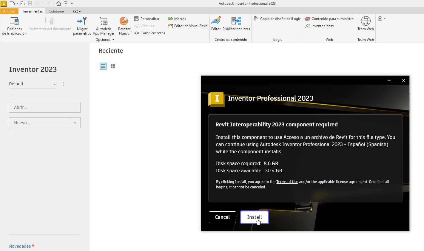

La capacidad de hacer referencia a datos de Revit en Inventor utiliza un componente de Revit instalado que coincide con la versión de Inventor. Si, durante la instalación, la opción Interoperabilidad de Revit a Inventor no se ha seleccionado y el componente de Revit no se ha instalado o se ha eliminado en algún momento, ahora puede instalarlo sobre la marcha.
En el pasado, tendría que dejar de hacer lo que hace y realizar los pasos necesarios para cambiar la instalación de Inventor para incluir la opción de componente de Revit. Eso ya no es así.
Se ha mejorado considerablemente el proceso. Si el componente de Revit no está instalado y se activa un comando que lo requiere:
  1. Se cancela el comando de Inventor.
  2. El componente de Revit correspondiente se instala en segundo plano. No es necesario detener Inventor y ejecutar el cambio de instalación; se realiza automáticamente.
  3. Mientras tanto, seguirá trabajando con otros datos de Inventor.
  4. Una vez instalado el componente de Revit, también puede trabajar con datos de Revit.
