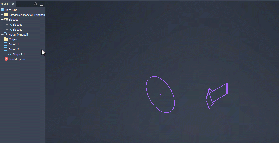

Al copiar y pegar la geometría de boceto y los bloques de boceto, la ubicación de pegado se corresponde con la ubicación del cursor. El centro del conjunto de selección se coloca en la ubicación del cursor.

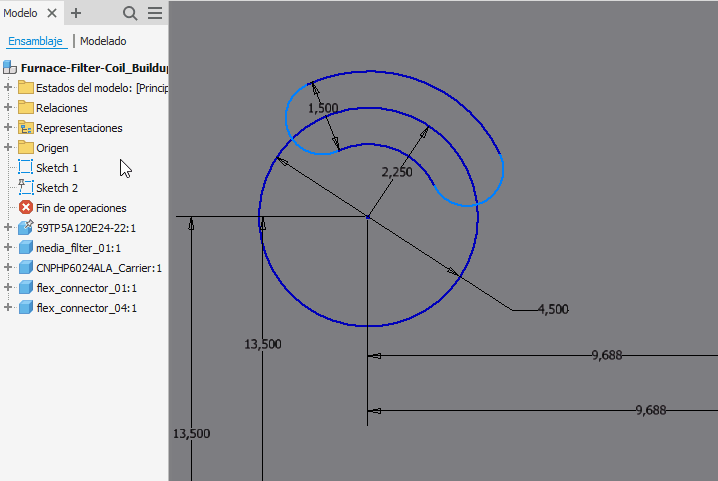

Las cotas de boceto ahora permanecen en sus posiciones insertadas en relación con la geometría con la que están asociadas.
