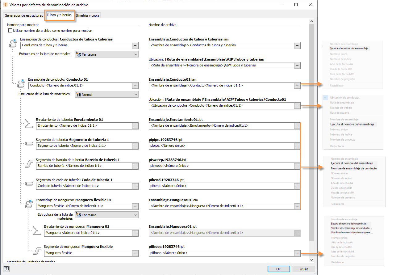

Se ha mejorado el cuadro de diálogo Valores por defecto de denominación de archivo con los siguientes atributos:
Al definir manualmente los nombres de archivo del ensamblaje de conductos, utilice los nuevos atributos para los componentes secundarios para que hereden el nombre de archivo.
Para obtener más información, consulte Procedimiento para personalizar la estructura de carpetas de Tubos y tuberías.
