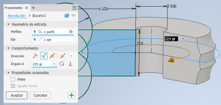

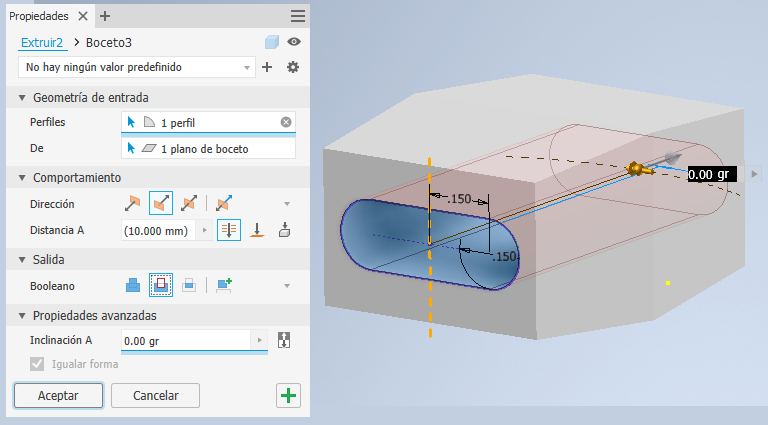

Para obtener más información sobre cómo trabajar con Extrusión, consulte Procedimiento para crear operaciones de extrusión.
Para obtener más información sobre cómo trabajar con Revolución, consulte Procedimiento para crear operaciones de revolución.

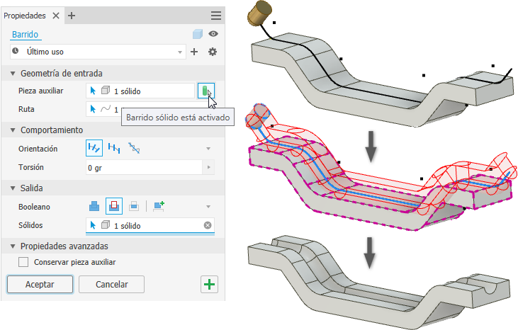

Además del panel de propiedades, el comando Barrido es compatible con el barrido de sólidos.
Para obtener más información consulte Procedimiento para crear barridos.
