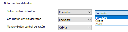

Obtenga más información sobre las mejoras realizadas en Inventor que afectan a todos los entornos.
La ficha Visualización del cuadro de diálogo Opciones de la aplicación ahora proporciona parámetros para asignar el botón central del ratón para aplicar zoom, encuadre u órbita.
Presentación de Inventor® Ideas
Para obtener más información, consulte Referencia de la ficha Visualización en Opciones de la aplicación.

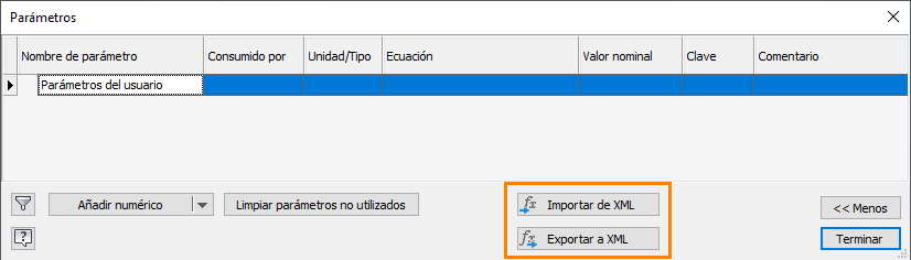

Los comandos de la cinta de opciones, ficha Administrar
panel Parámetros, Importar de XML y Exportar a XML, ahora también están disponibles en el cuadro de diálogo Parámetros.
Para obtener más información, consulte Procedimiento para trabajar con parámetros en modelos.

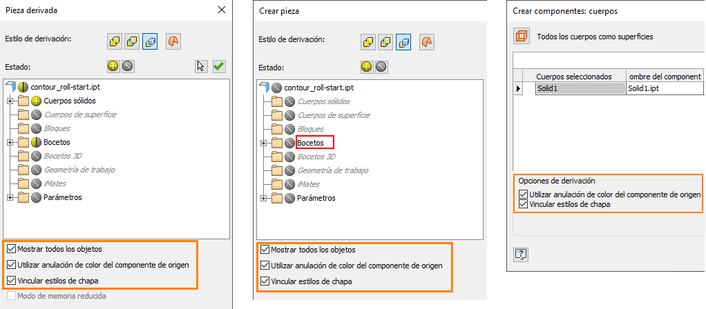

Los siguientes parámetros de derivación ahora se mantienen de una sesión a otra cuando se crea una pieza derivada. Por defecto, cada uno de estos parámetros está activado. Si se anula la selección de un parámetro, éste quedará anulado hasta que se vuelva a seleccionar.
Para obtener más información sobre la creación de piezas derivadas, consulte Procedimiento para crear un ensamblaje o una pieza derivados.

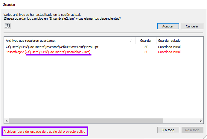

Se ha mejorado el comando Guardar para permitir identificar rápidamente los archivos que se van a guardar y que no se encuentran en el proyecto activo. Los archivos que no se encuentran en el proyecto activo se muestran en rojo.
Además, los archivos que no se han guardado en el disco muestran la ruta de almacenamiento como sufijo para avisarle del destino.
Para obtener más información, consulte Referencia del cuadro de diálogo Guardar elementos dependientes.
