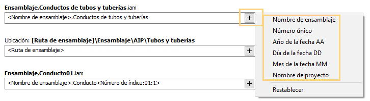

ficha Archivo
cuadro de diálogo Valores por defecto de denominación de archivo se ha mejorado con nuevas funciones y se ha actualizado para aumentar la productividad.
Se han añadido las siguientes mejoras a la ficha Tubos y tuberías:
y se accede a ella como se muestra a continuación:
Para obtener más información, consulte Procedimiento para personalizar la estructura de carpetas de Tubos y tuberías.
