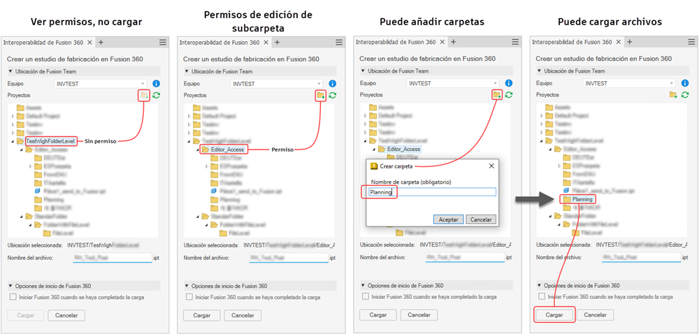

Exportaciones de Fusion: permisos de nivel de carpeta
Los permisos de nivel de carpeta mejoran la colaboración entre Inventor y Fusion. Esto permite a los propietarios de proyectos dejar que otros usuarios que trabajen en un proyecto añadan subcarpetas y carguen archivos para su uso con herramientas de Fusion 360, como el diseño generativo, la simulación y la fabricación.
