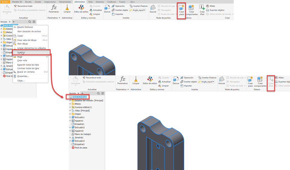

Utilice la opción "Sustituto" del menú de contenido en el nodo del navegador de piezas. El nodo del navegador de piezas refleja el estado de la pieza sustituta y el comando "Crear iPart" está desactivado.
