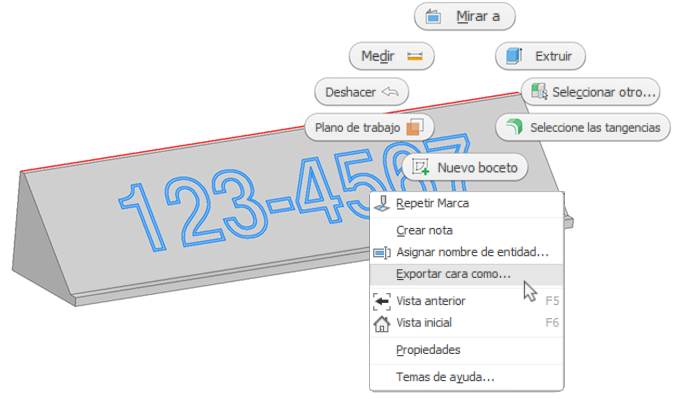

El comando Exportar cara como ahora admite la exportación de caras individuales o varias caras a la vez. Cuando se seleccionan varias caras coplanares, la opción de exportación se muestra en el menú contextual de selección.

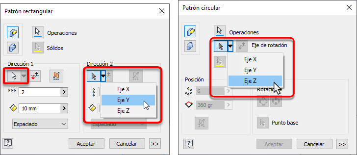

Los comandos de patrón de operaciones, Rectangular y Circular, ahora tienen un icono desplegable de opciones seleccionables que da acceso a los ejes de origen.

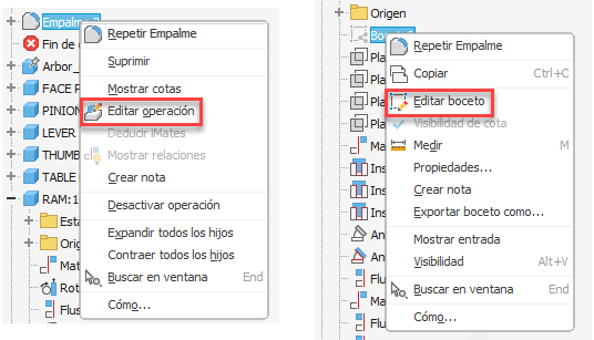

Ahora es posible utilizar las teclas de método abreviado del menú contextual para editar bocetos u operaciones directamente. Seleccione una operación o un boceto, haga clic con el botón derecho y utilice la tecla de método abreviado. Están disponibles las siguientes teclas de método abreviado:
