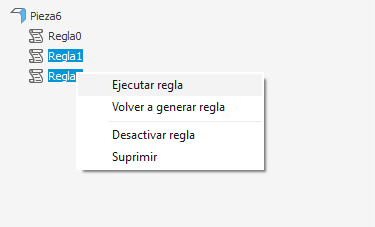

Seleccionar varias reglas de iLogic
En el navegador de reglas de iLogic, ahora puede seleccionar varias reglas para realizar las siguientes operaciones mediante las opciones del menú contextual: Desactivar regla, Activar regla, Ejecutar regla, Regenerar regla, Suprimir regla.

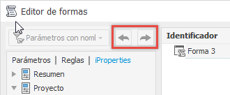

Opciones Deshacer, Rehacer en el Editor de formas de iLogic
Los botones Deshacer y Rehacer ahora se añaden directamente al cuadro de diálogo Editor de formularios. También puede utilizar las teclas de acceso directo (Ctrl-Z y Ctrl-Y) para estas operaciones.
