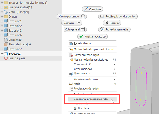

Es probable que haya sucedido esto en algún momento, que haya editado una operación en una posición superior del árbol del modelo y que la geometría de esa operación se haya proyectado en otro boceto y que ahora se haya roto o quedado huérfana. Tenía que ir a esos bocetos y reparar o suprimir las proyecciones rotas. En algunos casos, la geometría a la que se necesitaba acceder era difícil de localizar.
Ahora, hay una selección con un solo clic para las aristas proyectadas rotas. Edite el boceto con la geometría rota. Haga clic con el botón derecho en el nodo del navegador del boceto o en un espacio vacío del lienzo, haga clic en Seleccionar proyecciones rotas y utilice la tecla Suprimir o reemplace las proyecciones rotas.
