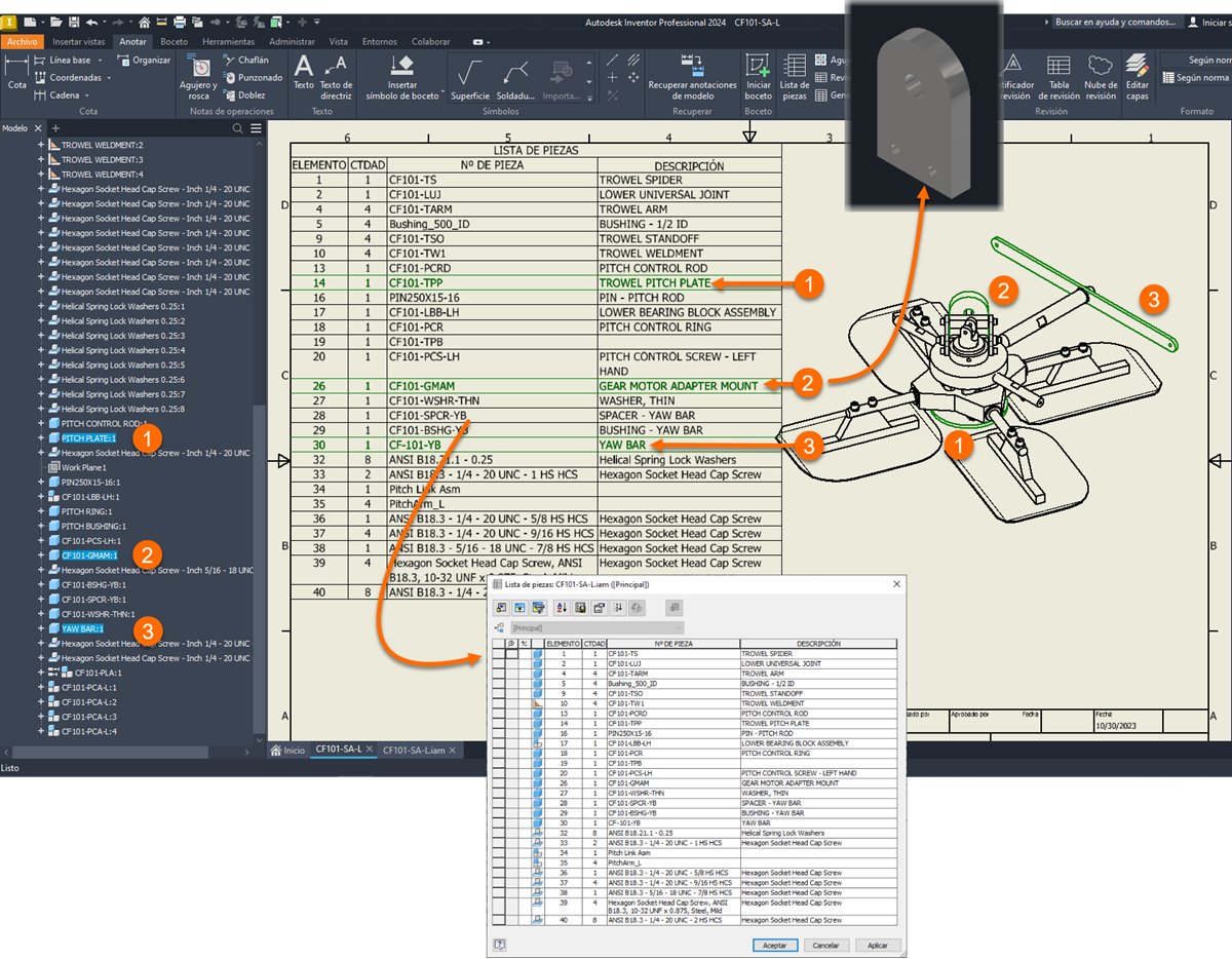

Lista de piezas
Localice piezas mediante la lista de piezas. En una lista de piezas de dibujo, puede:
  • Seleccionar una sola fila en una lista de piezas y, en el lienzo y el navegador, los componentes se resaltan de forma combinada. Utilizar Ctrl+clic para seleccionar varias filas y ver los componentes resaltados en el lienzo y el navegador.
  • Hacer doble clic en una fila de una lista de piezas para abrir el modelo de componente.
  • Hacer doble clic cuando la lista de piezas se resalte para editar la lista de piezas.
  • Colocar el cursor sobre cualquier fila de la lista de piezas, y todas las incidencias visibles asociadas a ese elemento se resaltarán en la vista y el navegador.
Para obtener más información, consulte Acerca de las listas de piezas.

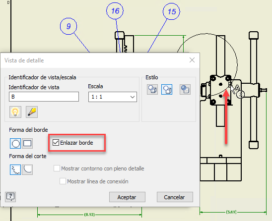

Fijar vista de detalle
Ahora es muy fácil fijar una vista de detalle a un punto durante la creación. Active la casilla "Enlazar inserción automática" que acaba de añadir en el cuadro de diálogo Vista de detalle y seleccione un punto para fijar la vista de detalle.
Para obtener más información, consulte Creación y edición de la vista de detalle.
