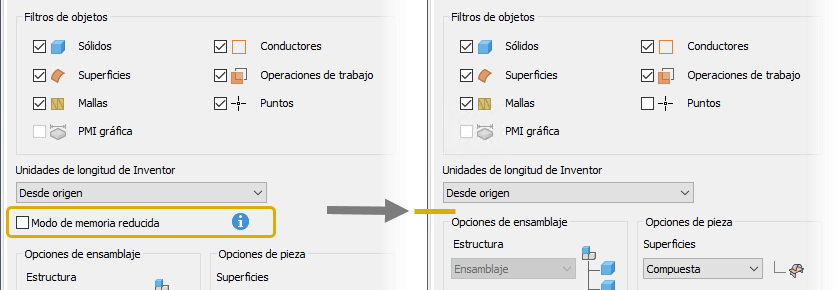

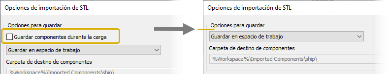

Opciones de importación
El modo de memoria reducida se ha eliminado del cuadro de diálogo Importar.
Para la importación de OBJ y STL, se ha eliminado la opción Guardar componentes durante la carga.

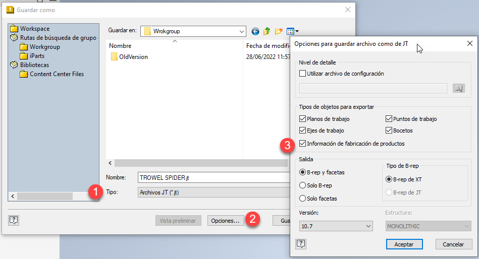

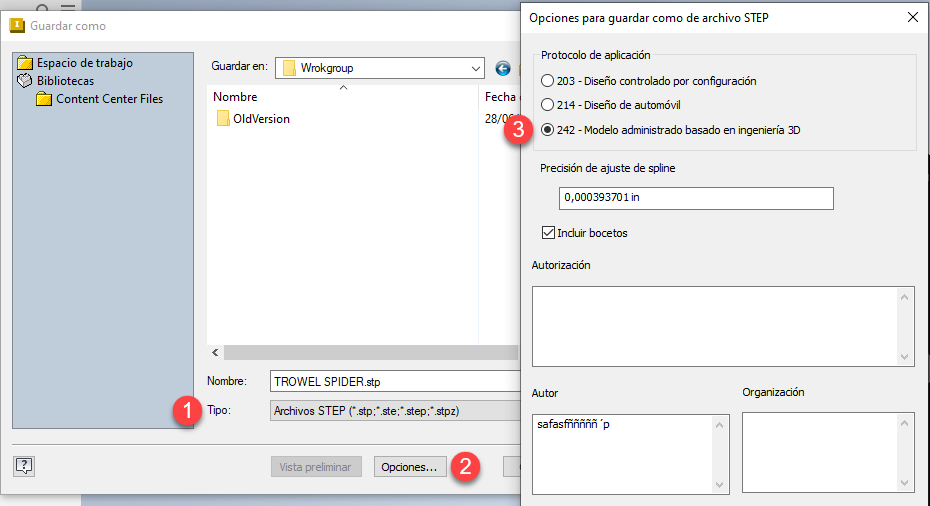

Información de fabricación de productos (PMI)
PMI, en documentos de pieza, se puede incluir al exportar ensamblajes en formatos JT y STEP seleccionando la opción.
